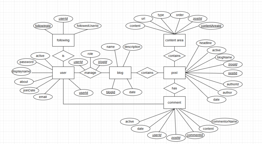

ER-Modeller

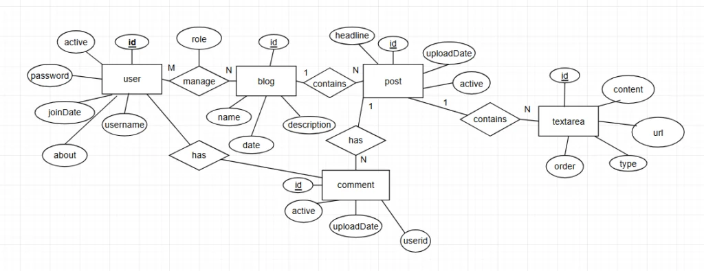

Första ER_modell:

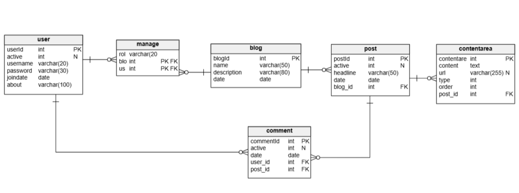

Första databasmodellen:
Förändringar

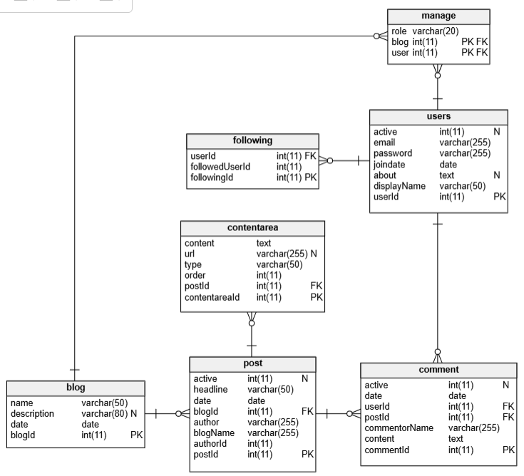

Medans jag jobbade med projektet insåg jag att massvis med kolumner i mina tabeller behövdes, tydligast var när jag jobbade med kommentarer och insåg att själva kommentaren inte lagrades någonstans. I post la jag till bl.a `author` och `authorId`, som egentligen är detsamma som `displayName` och `userId` i user. Jag borde kanske egentligen dragit en koppling mellan user och post istället men detta var den enklaste och bästa lösningen för mig när jag kodade.
Slutgiltig ER-modell:
Slutgiltiga databasmodellen:
